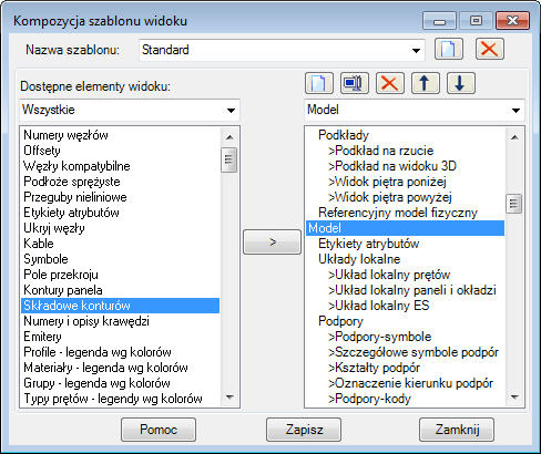

Kliknięcie ikony
(Konfiguracja) pozwala edytować wszystkie ustawienia szablonu wybranego na liście Szablon w oknie dialogowym Wyświetl.
Naciśnięcie przycisku Nowy pozwala rozpocząć definiowanie nowego szablonu. Należy zwrócić uwagę na następujące zmiany wprowadzane do szablonu.
Dwa panele w środkowej części okna dialogowego służą do definiowania parametrów nowego szablonu i modyfikowania parametrów istniejącego szablonu.
Dostępne elementy widoku obejmują wszystkie kategorie, które są oznaczone kolorem niebieskim w oknie dialogowym Wyświetl. Kliknięcie przycisku > powoduje przeniesienie wybranych kategorii do prawego panelu, który zawiera parametry aktualnie definiowanego/modyfikowanego szablonu. Grupy i obiekty należące do poszczególnych grup są wyświetlane w postaci drzewka w panelu po prawej stronie. Elementy przeniesione z lewego do prawego panelu są umieszczane w grupie aktualnie wyróżnionej.
Podczas tworzenia drzewka z grupami wykorzystywane są następujące narzędzia:
- pozwala utworzyć grupę.
- pozwala usunąć główną grupę, grupę oznaczoną kolorem niebieskim lub element grupy (biały).
- pozwala zmienić nazwę grupy głównej (niedostępne dla elementów grupy).
- pozwala przesunąć podświetlony element, grupę lub podgrupę w górę listy.
- pozwala przesunąć podświetlony element, grupę lub podgrupę w dół listy.
Zdefiniowany szablon może być zapisany i udostępniony na liście w oknie dialogowym Wyświetl.
