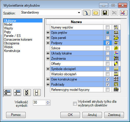

Atrybut wyświetlania wybiera atrybuty struktury, które mają być wyświetlane na ekranie. W oknie dialogowym jest wyświetlana tylko, jeśli.NET komponent jest zainstalowany.
Szablon zostanie wyświetlony po wybraniu z listy dostępnych w górnej części okna dialogowego.
W górnej części okna znajdują się następujące ikony:
- Wczytuje slected szablonu z jego ustawienia.
- Otwiera okno dialogowe do zarządzania szablony wyświetlania.
- Zapisuje ustawienia w wybranym szablonie.
- Usuwa wybrany szablon z listy.
- Otwiera inny okna dialogowego, aby włączyć następujące.
W głównym oknie dialogowym ma dwa panele:
Kategorie (oznaczone niebieskie linie):
Dezaktywacja - wybiera wszystkie grupy, zaznaczone w kolorze białym, należących do tej kategorii
Aktywacja - wybiera wszystkie grupy, zaznaczone w kolorze białym, należące do wybranej kategorii
Po kliknięciu kolumny, jest on posortowane według danej zawartości.
Alfabetycznie (Nazwa).
Wybrane opcje (Wyświetl).
Sortowanie według wybranej opcji operację przeprowadza się, powtarzające się przez kliknięcie nagłówka kolumny.
W dolnej części okna dialogowego znajdują się opcje umożliwiające wybór:
- Wybiera wszystkie w wszystkie kategorie.
- Usuwa zaznaczenie ze wszystkich w wszystkie kategorie.
- Wybierz wszystkie w wybranej kategorii.
- Odznacz wszystkie w wybranej kategorii.
