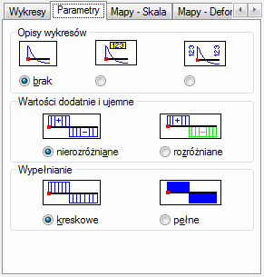

Zakładka Parametry w oknie dialogowym Analiza naprężeń konstrukcji ma postać pokazaną na poniższym rysunku.
W powyższym oknie może być wybrany sposób prezentacji wykresów naprężeń na konstrukcji:
- W polu Opisy wykresów można zdecydować, w jaki sposób prezentowane na wykresie będą na wykresie opisy wartości (brak opisów, opis poziomy i opis pionowy)
- W polu Wartości dodatnie i ujemne można zdecydować, czy kolorem rozróżniane będą dodatnie i ujemne wartości prezentowanej wielkości
- W polu Wypełnianie można określić sposób wypełnienia wykresu.
