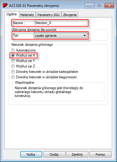

  4. Na karcie Ogólne określ następujące parametry:
    • Nazwa: Direction_X,
    • Obliczenia zbrojenia dla powłok: czyste zginanie,
    • Kierunek zbrojenia głównego: wzdłuż osi X.

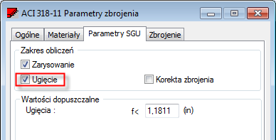

  5. Przejdź do karty Parametry SGU i wybierz opcję Ugięcie z grupy Zakres obliczeń.
  6. Kliknij opcję Dodaj, a następnie zamknij okno dialogowe Parametry zbrojenia ACI 318-11.

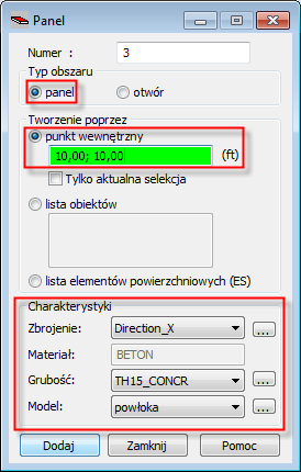

  8. Kliknij przycisk (Geometria Panele).
    Zostanie otwarte okno dialogowe Panel.
  9. W polu Typ konturu wybierz Panel.
  10. Przejdź do właściwości powierzchni i upewnij się, że opcja Direction_X jest wybrana na liście Zbrojenie.

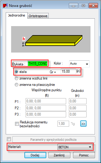

  11. Aby zdefiniować nową grubość, kliknij przycisk obok listy Grubość.
    Otworzy się okno dialogowe Nowa grubość.
  12. Na karcie Jednorodne ustaw następujące parametry:
    • Etykieta: TH15_CONCR,
    • Stała gr: 15,
    • Materiał: CONCR_4.5.
  13. Kliknij opcję Dodaj, a następnie zamknij okno dialogowe Nowa grubość.
    Nowa grubość TH15_CONCR powinna być automatycznie wybrana na liście Grubość.
  14. Przejdź do okna dialogowego Panel w obszarze Właściwości, z listy modeli wybierz opcję Powłoka.
  15. Umieść kursor w polu Tworzenie poprzez Punkt wewnętrzny, a następnie kliknij w obszarze rysunku jeden wewnętrznych punktów, np.: blisko punktu (10.00, 10.00).
  16. Zamknij okno dialogowe Panel.

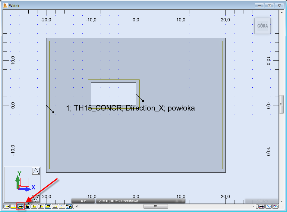

  17. Kliknij przycisk (Opisy panelu) w dolnej części obszaru rysunku, aby wyświetlić opisy panelu.
  18. Zapisz projekt jako Plate_Properties.rtd.
