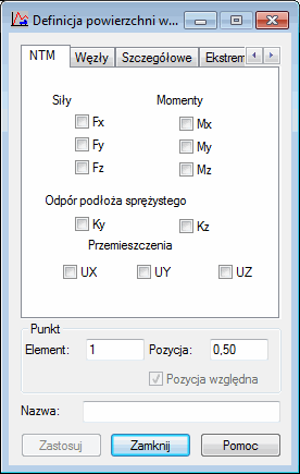

Po naciśnięciu klawisza Dodaj lub Modyfikuj w oknie dialogowym Powierzchnie wpływu otwierane jest okno dialogowe Powierzchnie wpływu - definicja pokazane na poniższym rysunku.

Funkcja jest definiowana po zaznaczeniu jednej (i tylko jednej) wartości wynikowej na dowolnej z zakładek oraz po wyborze elementu albo węzła. Dla konstrukcji prętowych dostępne jest także pole Pozycja pozwalającej na określenie współrzędnej relatywnej na pręcie dla której zapisywane są wyniki. Dla elementów powierzchniowych wartości sił i naprężeń odczytywane są w środkach elementów.
Jeżeli użytkownik nie poda nazwy funkcji, to nazwa tworzona jest automatycznie w następujący sposób: (nazwa_wielkości_wynikowej)_(rodzaj_wielkości)_(numer_elementu_lub_węzła)/(pozycja_na_pręcie), np. Przemieszczenia_UX_1/0.5.
Jeżeli nie zostanie wybrana żadna z wartości dostępnych w powyższym oknie dialogowym lub brak jest nazwy powierzchni wpływu, to taka funkcja nie może zostać zdefiniowana.
Naciśnięcie klawisza Zastosuj kończy definicję powierzchni wpływu i dopisuje ją do listy powierzchni wpływu.
W oknie dialogowym Powierzchnie wpływu – definicja wybrane mogą zostać następujące wielkości wynikowe na kolejnych zakładkach:
Uwaga: Zakładki z wynikami dla elementów powierzchniowych dostępne są tylko dla konstrukcji typu: płyta i powłoka. Wybór warstwy dostępny jest na zakładce Parametry. Wartości wynikowe na różnych kierunkach są dostępne w zależności od typu konstrukcji (pozostałe nie są dostępne).
