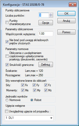

Okno dialogowe Konfiguracja służy do zdefiniowania parametrów stosowanych przy weryfikacji pręta stalowego (rumuńska norma stalowa). Okno dialogowe jest otwierane po naciśnięciu przycisku Konfiguracja w oknie dialogowym Obliczenia. Na ekranie pojawia się pokazane na poniższym rysunku okno dialogowe.
W powyższym oknie dialogowym określone mogą zostać następujące parametry obliczeniowe:
= Poprzez podanie liczby punktów na długości pręta (punkty są równomiernie rozłożone na długości pręta) - opcja Liczba punktów
= przez określenie współrzędnych charakterystycznych punktów; w tym celu włączyć należy opcję Punkty charakterystyczne i nacisnąć przycisk Opcje; otwiera on okno dialogowe Obliczenia w punktach charakterystycznych
Jeśli opcja Nie brać pod uwagę prętów złożonych jest włączona, to program nie będzie brał pod uwagę składników tych prętów podczas obliczeń prętów złożonych.
W środkowej części okna dialogowego znajdują się opcje, które umożliwiają definicję parametrów normy: współczynnika ważności konstrukcji gn i wartości ograniczenia smukłości. Po naciśnięciu przycisku Zdefiniuj, program otwiera Smukłości graniczne w oknie dialogowym. Użytkownik może również określić, czy obliczenia powinny wziąć pod uwagę częściową plastyfikację teowników lub przekrojów poprzecznych.
W środkowej części okna dialogowego użytkownik może wybrać siły wewnętrzne, które mają być brane pod uwagę przy obliczeniach normy pręta; włączenie tej opcji (np. Fx) powoduje branie pod uwagę w obliczeniach siły Fx. Ponadto, wybrane tu mogą zostać jednostki prezentacji rezultatów wymiarowania prętów. Wyniki mogą być prezentowane w jednostkach używanych w wybranej normie stalowej lub w jednostkach używanych w programie Robot.
W dolnej części okna dialogowego znajduje się lista wyboru przypadku obciążeniowego (obciążenie stałe), dla którego wyznaczone przemieszczenia będą traktowane jako ugięcia wstępne konstrukcji. Opcja Uwzględniaj ugięcia od przypadku musi być wtedy włączona.
