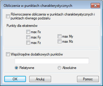

Punkty charakterystyczne
Okno dialogowe wyświetlone poniżej służy do definiowania współrzędnych punktów charakterystycznych; zostaną dla nich przeprowadzone obliczenia/weryfikacja pręta. Opcja ta jest dostępna po naciskając przycisk Opcje w oknie dialogowym Ustawienia.
W oknie dialogowym pokazanym powyżej użytkownik może określić punkty charakterystyczne, dla których zostaną wykonane obliczenia pręta:
Jeżeli włączona jest opcja Równoczesne obliczenia w punktach charakterystycznych i punktach równego podziału, to obliczenia prętów konstrukcji zostaną przeprowadzone zarówno dla zdefiniowanych punktów charakterystycznych (określonych w tym oknie dialogowym), jak i dla liczby punktów obliczeniowych określonych w oknie dialogowym Ustawienia (opcja Liczba punktów).
