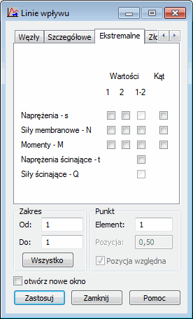

Po wybraniu zakładki Ekstremalne w oknie dialogowym Linia wpływu na ekranie pojawia się pokazane poniżej okno dialogowe.
Opcje w powyższym oknie dialogowym pozwalają użytkownikowi na określenie wielkości dla konstrukcji powierzchniowej (płyta, powłoka), dla której prezentowane będą linie wpływu:
- Naprężenia w układzie głównym s1, s2, s12, i kąt pomiędzy kierunkami lokalnych i głównych osi
- Siły membranowe w układzie głównym N1, N2, N12 i kąt pomiędzy kierunkami lokalnych i głównych osi
- Momenty w układzie głównym M1, M2, M12 i kąt pomiędzy kierunkami lokalnych i głównych osi
- Maksymalne naprężenie ścinające w układzie głównym t12
- Maksymalna siła ścinająca w układzie głównym Q12
