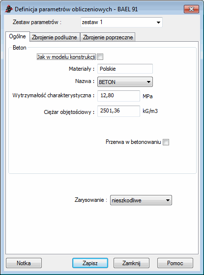

Zakładka Ogólne okna dialogowego Definicja parametrów obliczeniowych dla normy BAEL przedstawiona jest na poniższym rysunku.
Parametry betonu można zdefiniować na trzy sposoby:
- włączając opcję Jak w modelu konstrukcji, co spowoduje przyjęcie potrzebnych parametrów materiałowych z danych służących do obliczeń statycznych konstrukcji,
- podając klasę betonu z listy dostępnych klas betonu
- określając wartości wytrzymałości betonu fck
Jeżeli w elemencie, do którego chcemy przypisać dane parametry zakłada się przerwę w betonowaniu należy włączyć opcję Przerwa w betonowaniu.
Poniżej zdefiniowane mogą zostać następujące parametry:
- Pęknięcia: nieszkodliwe, szkodliwe, bardzo szkodliwe
- Jeśli uwzględniane mają zostać dyspozycje sejsmiczne, to należy włączyć opcję Dyspozycje sejsmiczne.
