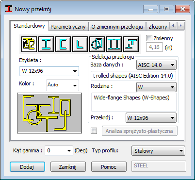

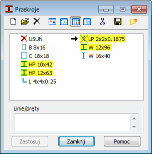

Dowiedz się, jak dodawać profile do listy dostępnych profili w projekcie.
Pliki ćwiczeń są umieszczone w katalogu C:\ProgramData\Autodesk\Examples\Tutorials.
(Geometria
Właściwości
Profile).
Zostanie otwarte okno dialogowe Profil.
(Definicja nowego profilu).
