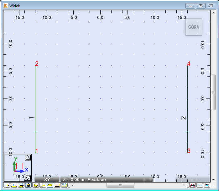

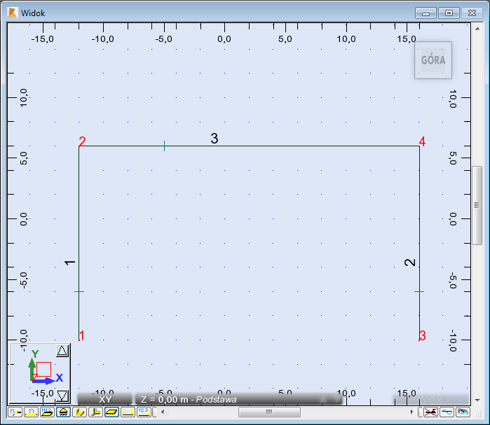

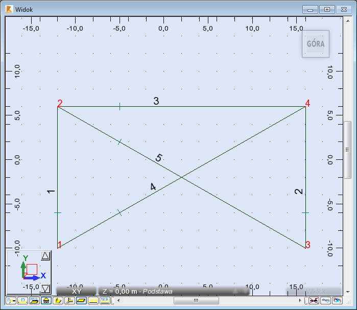

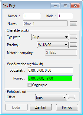

Dowiedz się, w jaki sposób zdefiniować elementy struktury, takie jak słupy, belki i stężenia za pomocą wcześniej dodanych profili.
Układ jest podzielony na trzy części: Widok, okno dialogowe Pręty i tabelę Pręty.

Słup wyświetli się w obszarze rysunku.
(Widok
Zoom
Powiększ wszystko), aby lepiej wizualizować zdefiniowane słupy.
