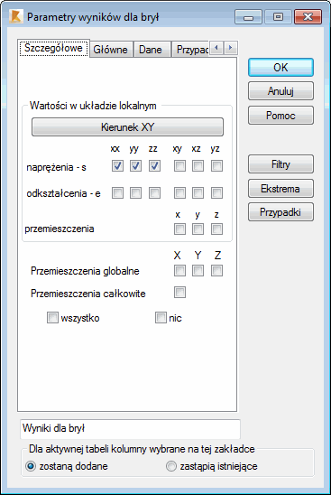

Po wybraniu karty Szczegółowe (bryły) w oknie dialogowym Kolumny na ekranie pojawia się pokazane poniżej okno dialogowe. W powyższym oknie dialogowym wybrane mogą zostać do prezentacji następujące wielkości: naprężenia, odkształcenia i przemieszczenia.
Dostępne grupy rezultatów to:
- Naprężenia
- Dostępne są w lokalnym układzie współrzędnych definiowanym przez użytkownika (globalnie dla całego modelu).
- W kierunkach głównych, gdy tensor naprężenia przyjmuje postać diagonalną.
- Jako wartości zredukowane według wybranej hipotezy.
- Odkształcenia
- Przemieszczenia
- W globalnym układzie współrzędnych jako przemieszczenia całkowite, tj. długość wektora przemieszczeń.
Wyniki podawane są w lokalnym układzie współrzędnych, stąd też istnieje możliwość wyboru kierunku układu lokalnego. Kliknij przycisk Kierunek, aby otworzyć okno dialogowe Wybór kierunku. Opcje znajdujące się w tym oknie dialogowym umożliwiają wybór wektorów i węzła definiujących lokalny układ współrzędnych.
