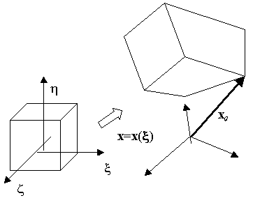

Geometria elementu
Geometria elementu jest określona poprzez odwzorowanie izoparametryczne elementu wzorcowego na element dowolny

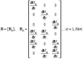

Wyznaczenie odkształceń
gdzie macierze B są wyznaczane jako:
Pochodne funkcji kształtu występujące w elementach macierzy B wyznaczane są jako:

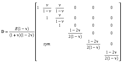

Naprężenia (sprężystość liniowa)
Gdzie e o są odkształceniami narzuconymi (wpływy termiczne, skurczowe), a D jest macierzą konstytutywną; macierz konstytutywna D (materiał liniowo-sprężysty, izotropowy) pokazano poniżej:
