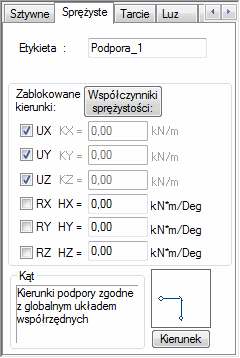

Po wybraniu zakładki Sprężyste w oknie Definicja podpory na ekranie pojawia się przedstawione poniżej okno dialogowe.
W górnej części okna dialogowego dla podpór liniowych i powierzchniowych znajduje się opcja Współczynnik sprężystości stały w węzłach podpory. Jeżeli ta opcja jest włączona, to wartości współczynników sprężystości podpory będą stałe w każdym węźle podpory liniowej i powierzchniowej. Jeśli ta opcja jest wyłączona, to współczynniki sprężystości podawane będą na jednostkę długości (podpora liniowa) lub na jednostkę powierzchni (podpora powierzchniowa).

Aby zdefiniować sprężystą podporę:
  1. Wprowadź nazwę dla etykiety podpory.
  2. Wybierz zablokowane kierunki (zablokowane stopnie swobody) w węźle:
    • UX
    • UY
    • UZ
    • RX
    • RY
    • RZ
W przypadku podpory sprężystej definiowane są albo zablokowane stopnie swobody, albo współczynniki sprężystości podłoża w odpowiednich kierunkach:
Naciśnięcie klawisza Współczynniki sprężystości powoduje otwarcie okna dialogowego Grunty budowlane - obliczanie współczynnika K służącego jako kalkulator do wyznaczania wartości współczynnika sprężystości podłoża K dla gruntu uwarstwionego.
Uwaga: Jeżeli w podporze zdefiniowane zostanie odrywanie (np. odrywanie będzie możliwe w kierunku zgodnym ze zwrotem osi Z tzn. UZ+), to istnieje również możliwość określenia np. współczynnika podłoża sprężystego KZ dla takiej podpory. Należy jednak pamiętać, że współczynnik sprężystości podłoża sprężystego będzie określany wtedy jedynie dla zwrotu przeciwnego do określonego zwrotu odrywania (tzn. dla UZ-).
