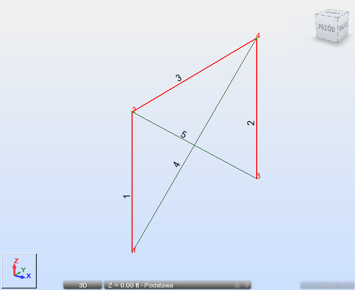

Zostanie wyświetlona rama podobna do poniższej:

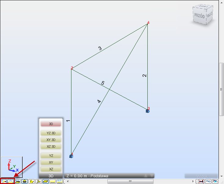

lub
w lewym dolnym rogu obszaru rysunku, aby je wyświetlić.

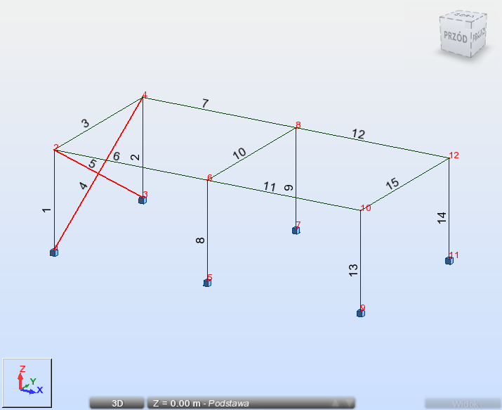

, na pasku narzędzi Wybór, wprowadź numery węzłów belek rozdzielone spacjami: „2 4”, a następnie naciśnij klawisz Enter. Wybrane węzły zostaną podświetlone w kolorze zielonym.
, na pasku narzędzi Wybór, wprowadź numery słupów i belek rozdzielone spacjami: „1 2 3”, a następnie naciśnij klawisz Enter. Wybrane pręty i węzły są podświetlane na ekranie, jak pokazano poniżej.

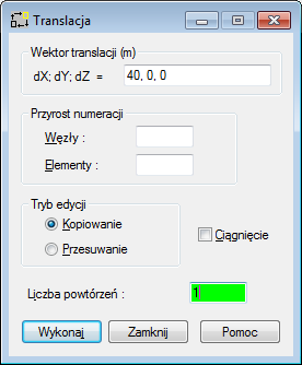

Edytuj
Przesuń/Kopiuj...
Zostanie otwarte okno dialogowe Translacja.

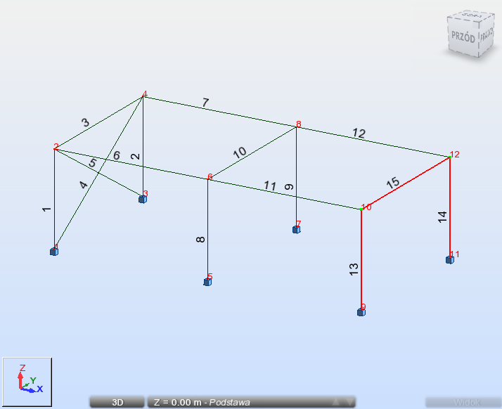

Zostanie wyświetlona konstrukcja ramy 3D.
Wybrane wzmocnienia zostaną podświetlone, jak pokazano poniżej.

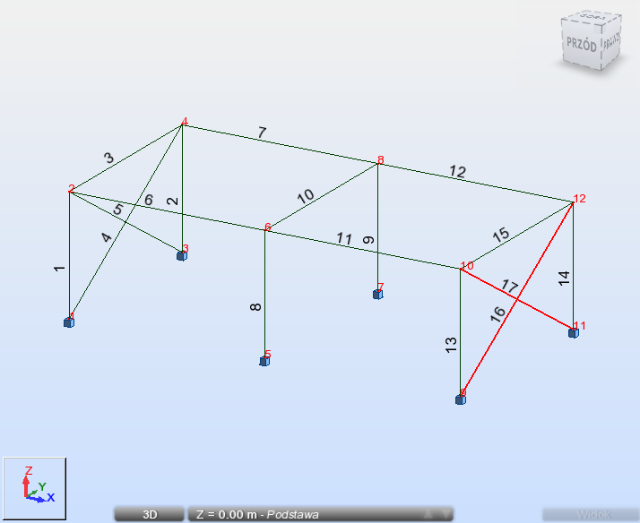

Edytuj
Przesuń/Kopiuj...
Konstrukcja wygląda następująco:
