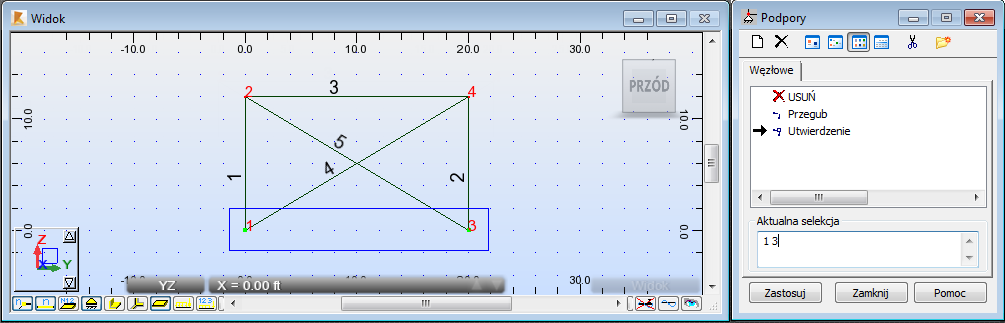

Na standardowym pasku narzędzi rozwiń menu Układy i wybierz opcję Podpory.
Układ jest podzielony na trzy części: Widok, okno dialogowe Podpory i tabela Podpory.
Kliknij pozycję Utwierdzenie z listy w oknie dialogowym Podpory.
Umieść kursor w polu Aktualna selekcja, a następnie wybierz w obszarze rysunku węzły słupa dolnego. Aby łatwo wybrać wszystkie węzły słupa dolnego, kliknij i przytrzymaj lewy przycisk myszy podczas rysowania prostokąta wokół węzłów 1 i 3.
