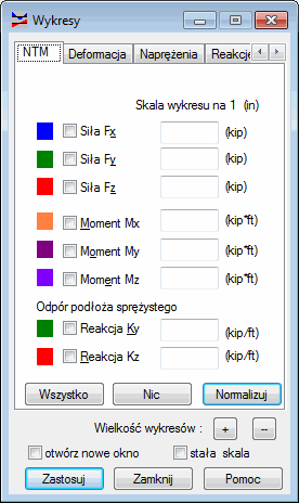

Po wybraniu karty NTM w oknie dialogowym Wykresy dla prętów okno przyjmuje postać przedstawioną na poniższym rysunku.
W tym oknie wybrane mogą zostać wielkości, dla których prezentowane będą wykresy:
- siły: FX, FY i FZ (jeśli jedna z tych opcji jest zaznaczona, wyświetla się wykres siły FX, FY lub FZ)M
- momenty: MX, MY i MZ (jeśli jedna z tych opcji jest zaznaczona, wyświetla się wykres momentu MX, MY lub MZ).
- odpór (reakcja) podłoża sprężystego: KY i KZ - są to wyniki przedstawiające reakcję podłoża sprężystego (R = K u, gdzie R - siła reakcji, K - współczynnik odporu sprężystego podłoża, u -przemieszczenie) na długości pręta w układzie lokalnym, jeżeli na pręcie zostało zdefiniowane podłoże sprężyste; kolory wykresów KY i KZ są zdefiniowane odpowiednio, tak jak: FY i FZ.
Dla każdej z powyższych wielkości dobrane mogą zostać: odpowiedni kolor i skala.
Poniżej znajdują się następujące przyciski:
- Wszystko - naciśnięcie tego przycisku powoduje, że prezentowane będą wykresy wszystkich wielkości
- Nic - naciśnięcie tego przycisku powoduje, że nie będzie prezentowany wykres żadnej wielkości
- Normalizuj - naciśnięcie tego przycisku powoduje, że wykresy wybranej wielkości będą prezentowane w taki sposób, że skala dostosowywana będzie do maksymalnej i minimalnej wartości wybranej wielkości.
