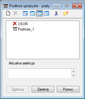

W górnej części okna dialogowego Podłoże sprężyste prętów znajdują się następujące ikony:
- Umożliwia dodanie nowego typu podłoża sprężystego (Nowy typ podłoża sprężystego)
- Umożliwia usunięcie wybranego typu podłoża sprężystego z listy aktywnej
i
- Umożliwiają wyświetlanie listy aktywnych typów podłoża sprężystego jako: dużych ikon, małych ikon, krótkiej listy oraz pełnej listy
- Umożliwia usunięcie z listy aktywnej wszystkich typów podłoża sprężystego, które nie występują w projektowanej konstrukcji
- Umożliwia otwarcie okna dialogowego Baza etykiet.
