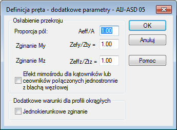

Ta opcja jest używana do określenia dodatkowych parametrów normowych typu pręta stalowego dla normy japońskiej, AIJ-ASD-05. Jest dostępna po naciśnięciu przycisku Więcej znajdującego się w oknie dialogowym Definicja pręta - parametry.
Opcje w oknie dialogowym Włącz powyżej definicji dodatkowe parametry elementu:
- Współczynnik przekroju (dla przekroju poddanego siły wzdłużne):An/A stosunek obszary - opcja jest używany do definiowania proporcji powierzchni netto przekroju, która zawiera śrubę otwory do powierzchni brutto przekroju. Dane te są używane przez program do weryfikacji elementu z powodu naprężenia zgodnie z punktem 6.2 kodu
- Niewspółśrodkowość dla kątów i C-sections Jednostronne połączenie z gusset płyty - Jeśli ta opcja jest włączona, a następnie efektywnego obszaru przekroju dla naprężenia zostaną obliczone automatycznie zgodnie z zasad podane w punkcie 12.1 kodu
- Współczynniki przekroju (dla zginania) w przekroju: współczynnik Wny/Wy i Wnz/Wz - opcja jest używany do definiowania stosunek netto moduł przekroju (dla przekroju, w tym śruby otworów) do całkowitej moduł przekroju. Współczynniki są brane pod uwagę w obliczeniach podczas weryfikacji elementu przekroju współczynnik zgodnie z punktu 6 i ustawienie punktu 9 kodu.
W dolnej części okna dialogowego dodatkowe warunki dla okrągłe przekroje mogą być określane: za pomocą zginania. Jeżeli opcja jest włączona, to w trakcie obliczeń pręta o przekroju okrągłym zginanego dwukierunkowo nastąpi zamiana momentów My i Mz na moment wypadkowy będący ich wektorową sumą. Od tego momentu program traktuje element jako element poddawany zginaniu jednokierunkowemu.
