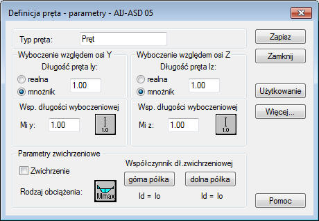

Opcja służy do określenia dodatkowych parametrów normowych typu pręta. Jest dostępna po wybraniu opcji Nowy typ pręta znajdującej się w oknie dialogowym Typ pręta lub naciśnięciu przycisku Parametry znajdującego się w oknie dialogowym Definicja.
W polu Typ pręta podawana jest nazwa wybranego typu pręta (można wpisać w tym polu dowolną nazwę typu pręta). W polach Wyboczenie względem osi Y lub Z wprowadzona może zostać długość pręta dla odpowiedniej płaszczyzny. Istnieją dwa sposoby podania tej długości:
W przypadku jednoczesnej definicji kilku prętów, których rzeczywiste długości różnią się i np. dodatkowe podpory są rozmieszczone równomiernie, zaleca się wybranie drugiej opisanej metody. Jeśli ustawione parametry mają być zachowane jako kategoria, takie wprowadzanie długości jest konieczne. Wpisanie wartości 1.0 gwarantuje, że każdy pręt definiowany za pomocą kategorii jako Ly będzie miał przyjętą swoją rzeczywistą długość.
Współczynniki długości wyboczeniowej w obu kierunkach mogą być określone w polu Współczynnik długości wyboczeniowej. W odpowiednie pola wpisywana jest automatycznie rzeczywista długość pręta (ew. suma długości prętów składowych).
Współczynnik długości wyboczeniowej zależy od warunków podparcia końcowych węzłów pręta w płaszczyźnie wyboczenia. Długość wyboczeniowa może być również zdefiniowana w oknie dialogowym Schematy wyboczeniowe, które otwiera się po naciśnięciu ikony reprezentującej wybrany typ modelu wyboczeniowego. Znajdują się tam typowe schematy podparcia pręta; po wyborze jednego z nich wartość współczynnika będzie przyjęta lub obliczona automatycznie.
Ikony w oknie dialogowym są podzielone na dwie grupy: pierwsza grupa zawiera typowe (normowe) sposoby podparcia pręta i odpowiadające im wartości współczynników wyboczeniowych, natomiast druga - zawiera ikony do obliczania współczynnika wyboczenia dla słupów ram wielokondygnacyjnych.
Uwzględnienie wyboczenia w obliczeniach następuje zawsze, gdy w pręcie pojawia się siła ściskająca, nawet jeśli jest ona niewielka w stosunku do innych sił wewnętrznych. Program nie wykonuje samodzielnie odrębnej analizy, która określiłaby, czy efekty wyboczenia powinny być pominięte, czy też nie. Jeśli użytkownik chce wyeliminować efekty wyboczeniowe z obliczeń, musi wybrać ostatnią ikonę. Oznacza ona dokładnie pominięcie wyboczenia w procesie obliczeniowym.
W polu Parametry zwichrzeniowe wybrane mogą zostać opcje wykorzystywane podczas weryfikowania zwichrzenia pręta: typ obciążenia oraz współczynnik długości zwichrzeniowej dla górnej i dolnej półki. Naciśnięcie odpowiedniej ikony powoduje otwarcie okna dialogowego umożliwiającego definicję odpowiednich parametrów.
Jeśli włączona jest opcja Zwichrzenie, to wymogi normowe dotyczące zwichrzenia zostaną uwzględnione w obliczeniach pręta. Dla określenia warunków zwichrzeniowych niezbędne jest również podanie typu obciążenia.
Obliczenia zwichrzeniowe wymagają podania dla pręta odległości przekrojów zabezpieczonych przed skręceniem - tzw. długości zwichrzeniowej. Z uwagi na możliwość mocowania osobno półki górnej lub dolnej oraz występowania w różnych przypadkach obciążeniowych naprężeń ściskających w górnej lub dolnej półce rozróżnia się dwie długości zwichrzeniowe. W związku z tym użytkownik określa współczynnik, przez który bazowa długość pręta powinna być pomnożona, aby uzyskać długość zwichrzeniową. Rzeczywista długość pręta jest traktowana jako długość bazowa. Wartość współczynnika można wpisać bezpośrednio lub wybrać ikonę z typowym przypadkiem zamocowań, dla którego współczynnik zostanie dobrany automatycznie.
Po naciśnięciu przycisku Więcej na ekranie pojawia się dodatkowe okno dialogowe, w którym zdefiniowane mogą zostać pozostałe parametry typu pręta określone w normie, takie jak: współczynniki przekroju lub dodatkowe warunki dla przekrojów kołowych.
Po naciśnięciu przycisku Użytkowanie na ekranie pojawia się dodatkowe okno dialogowe, w którym zdefiniowane mogą zostać pozostałe parametry typu pręta, takie jak: przemieszczenia graniczne czy wstępne ugięcie.
Naciśnięcie przycisku Zapisz powoduje dodanie typu pręta o zdefiniowanej nazwie i określonych parametrach do listy wcześniej zdefiniowanych typów pręta stalowego.
