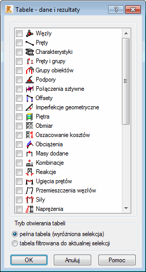

Tabele: okno dialogowe Dane i wyniki
Tabele: w oknie dialogowym Dane i Wyniki można wybrać tabele do prezentacji danych lub wyników obliczeń.

Elementy okna dialogowego
Tabele danych
    Następujące tabele danych mogą zostać wybrane przez użytkownika:
  • tabela węzłów
  • tabela prętów
  • tabela charakterystyk przekroju
  • tabela prętów i grup wykorzystywanych podczas wymiarowania prętów konstrukcji
  • tabela podpór konstrukcji
  • tabela połączeń sztywnych
  • tabela offsetów
  • tabela materiałów - opcja obecnie niedostępna
  • tabela imperfekcji geometrycznych
  • tabela pięter konstrukcji
  • tabela zestawienia danych (obmiaru) i oszacowania kosztów
  • tabela oszacowania kosztów
  • tabela obciążeń
  • tabela mas dodanych
  • tabela kombinacji
  • tabela paneli
  • tabela brył.
Tabele wynikowe
    Następujące tabele z wynikami obliczeń mogą zostać wybrane przez użytkownika:
  • tabela reakcji
  • tabela ugięć prętów
  • tabela przemieszczeń węzłowych
  • tabela sił
  • tabela naprężeń
  • tabela z wynikami analizy dynamicznej konstrukcji (drgania własne)
  • tabela z wynikami analizy wyboczeniowej konstrukcji
  • tabela z wartościami sił pseudostatycznych
  • tabela z wynikami całkowania równań ruchu
  • tabela z wynikami dla brył
  • tabela z wynikami otrzymanymi dla płyt i powłok
  • tabela z wynikami zbrojenia płyt i powłok
  • tabela z wynikami teoretycznego zbrojenia dla prętów żelbetowych
  • tabela z wynikami zredukowanymi dla płyt i powłok
  • tabela z wynikami historii uplastycznienia.
Tryb otwierania tabeli
W dolnej części okna dialogowego znajdują się dwie opcje służące do wyboru trybu otwierania tabeli danych lub wyników:
  • Pełna tabela (wyróżniona selekcja) — po wybraniu tej opcji otwierana jest cała (pełna) tabela. Wiersze, które są przypisane do wybranych węzłów, pręty lub obiektów, zostaną wyróżnione.
  • tabela filtrowana do aktualnej selekcji - włączenie tej opcji powoduje, że w otwieranej tabeli danych lub wyników prezentowane będą tylko te wiersze tabeli, które odpowiadają wybranym węzłom/prętom/obiektom.
Uwaga: Jeżeli do prezentacji wybrana została tabela wynikowa i nie ma aktualnych wyników obliczeń konstrukcji, to Robot automatycznie rozpocznie analizę konstrukcji i wyznaczy wartości wybranych wielkości.
