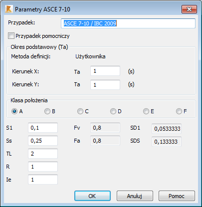

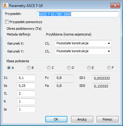

Parametry uproszczonej metody analizy sejsmicznej z wykorzystaniem metody zastępczej siły poziomej uzależnione są od normy sejsmicznej oraz metody definiowania wartości okresów podstawowych wybranych w oknie dialogowym Analiza sejsmiczna.
Okres podstawowy oblicza się za pomocą równania 4.6:
Ta = Ct * hn x
gdzie:
C t - współczynnik okresu budynku w zależności od wykorzystanego sejsmicznego układu nośnego (określana przez normę)
x = wykładnik wzoru okresu budynku (określany przez normę)
h — wysokość konstrukcji (m) określana jako różnica pomiędzy zakresem konstrukcji a poziomem posadowienia
Należy zdefiniować jedynie wartość Ta dla obu kierunków.

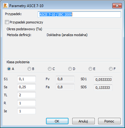

Metoda ta pozwala obliczyć dokładną wartość dla obu kierunków X i Y. Jeśli opcja Okresy z maksymalnym uczestnictwem masy jest wyłączona w oknie dialogowym Analiza sejsmiczna, aktywny jest pierwszy tryb w kierunku, w którym jest więcej mas. Jeśli opcja ta jest włączona, w danym kierunku aktywna jest większość mas oraz jeden z trybów spełniający ograniczenia. Okres maksymalny obliczany jest według wzoru:
Tmax = Cu * Ta,
gdzie:
Cu - Współczynnik limitu górnego (Tabela 12.8-1),
Ta — okres przybliżony
