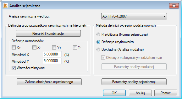

Aby przeprowadzić sejsmiczną analizę statyczną, wybierz opcję Analiza sejsmiczna (metoda zastępczej siły poziomej) w oknie dialogowym Definicja nowego przypadku.
Analizę sejsmiczną można przeprowadzić zgodnie z następującymi normami: norma australijska AS 1170-4:2007, norma amerykańska ASCE 7-10 / IBC 2009, EC 8 1998-1:2005.
Mimośrody dla na poszczególnych kierunków zależą od ustawień kierunków i kombinacji. Mimośrody masy są zdefiniowane dla wszystkich kondygnacji jako długość bezwzględna lub jako stosunek do wymiarów podłogi.
Dostępne są następujące metody definiowania wartości okresu podstawowego:
W dolnej części okna dialogowego znajdują się przyciski Zakres obciążenia sejsmicznego oraz Parametry analizy sejsmicznej.
Uwaga: Zawartość okna dialogowego analizy sejsmicznej będzie inna w zależności od metody definiowania okresu podstawowego oraz wybranej normy.
