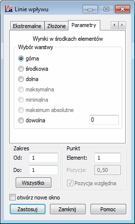

Po wybraniu zakładki Parametry w oknie dialogowym Linia wpływu na ekranie pojawia się pokazane poniżej okno dialogowe.
Opcja Wybór warstwy pozwala użytkownikowi na określenie warstwy równoległej do powierzchni środkowej konstrukcji powierzchniowej (płyta, powłoka), dla której prezentowane będą linie wpływu w programie Robot:
- Górna — linia wpływu tworzona będzie dla górnej warstwy elementów skończonych.
- Środkowa - linia wpływu tworzona będzie dla środkowej warstwy elementów skończonych.
- Dolna — linia wpływu tworzona będzie dla dolnej warstwy elementów skończonych.
- Maksymalna — linia wpływu przedstawia maksymalne wartości naprężeń z warstw FE.
- Minimalna — linia wpływu przedstawia minimalne wartości naprężeń z warstw FE.
- Bezwzględne maksimum — linia wpływu przedstawia maksymalne wartości bezwzględne naprężeń z warstw FE.
- Dowolna — linia wpływu tworzona będzie dla dowolnej warstwy elementów skończonych; współrzędną tej warstwy można podać w polu edycyjnym.
