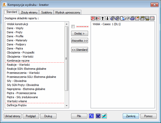

Standardowy
Wybierz zakładkę Standard w oknie dialogowym Kompozycja wydruku aby wybrać opcje wydruku.
Powyższe okno dialogowe zostało podzielone na dwie części (panele): lewy i prawy. W lewym panelu prezentowane są przygotowane do wydruku obiekty (zawartość tego panelu zależy od wyboru zakładki), natomiast w prawym komponowany jest przez użytkownika wydruk całościowy z dostępnych w lewym panelu obiektów. Prawy panel zawiera komponowany przez użytkownika wydruk całościowy z dostępnych w lewym panelu obiektów. Komponowanie wydruku polega na przenoszeniu obiektów z lewego panelu na prawy przy użyciu klawiszy Wszystko i Dodaj. Naciśnięcie klawisza Wszystko powoduje przeniesienie całej zawartości lewego panelu do panelu prawego; naciśnięcie klawisza Dodaj powoduje dodanie do wydruku jedynie zrzutu ekranu podświetlonego w lewym panelu. W środkowej części okna dialogowego znajduje się również klawisz Wstaw z pliku.
Uwaga: Nowe ustawienia nieodwracalnie zastąpią ustawienia domyślne.
