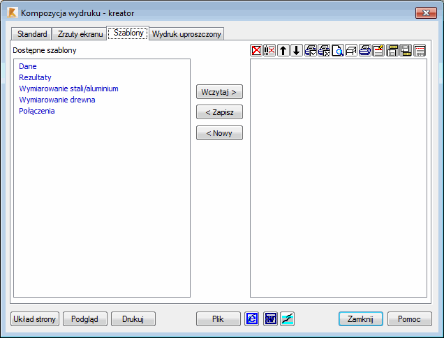

Aby wybrać opcje szablonu dla wydruków, należy wybrać zakładkę Szablony w oknie dialogowym Kompozycja wydruku.
Powyższe okno dialogowe zostało podzielone na dwie części (panele): lewy i prawy. W lewym panelu znajdują dostarczone razem z programem szablony całych wydruków. Szablony zawierają widoki/rysunki konstrukcji i odpowiednio zorganizowane tabele danych/wyników. Niektóre szablony umożliwiają wybór węzłów/prętów. Szablony predefiniowane prezentowane są w lewym panelu w kolorze niebieskim. Nie można ich usunąć, choć można je nadpisać. Jeżeli użytkownik utworzy szablon o nazwie istniejącego predefiniowanego szablonu (nazwa szablonu zostanie zmieniona na czarną - jest to kolor prezentacji szablonów zdefiniowanych przez użytkownika), a następnie usunie przygotowany przez siebie szablon, to nazwa nie zostanie usunięta (kolor zostanie zmieniony na niebieski) i przywrócona zostanie predefiniowana zawartość szablonu.
W środkowej części okna dialogowego znajdują się następujące przyciski:
W środkowej części okna dialogowego znajduje się również klawisz Wstaw z pliku. Otwarte zostanie niewielkie okno dialogowe. Jeśli Standardowa czcionka Tytułów składników jest nieaktywna (jest to ustawienie domyślne), czcionka tytułów poszczególnych składników wydruku będzie identyczna z czcionką otwartego szablonu. Jeśli jest aktywna, tytuły zostaną wyświetlone z użyciem czcionek zdefiniowanych przez użytkownika w oknie dialogowym Preferencje. Jeśli ta opcja jest włączona, to tytuły będą pokazywane czcionką wybraną w oknie dialogowym Preferencji. Jeżeli opcja Zastąp istniejące składniki jest włączona (jest to domyślne ustawienie), to elementy wybranego szablonu zostaną umieszczone w wydruku, a dotychczasowe elementy wydruku zostaną usunięte.
