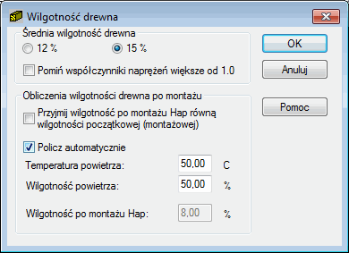

Poniższe okno dialogowe jest otwierane po kliknięciu przycisku Wilgotność (dla normy CB 71) znajdującego się w oknie dialogowym Konfiguracja.
Możliwe są do ustawienia następujące parametry:
- Średnia wilgotność drewna (wilgotność referencyjna); wybranie jednej z 2 wartości (12 lub 15 %) ma wpływ na sposób obliczania współczynników redukcyjnych wytrzymałości drewna (przy ściskaniu i zginaniu): coef.humflex i coef.humcomp
- Włączenie opcji Pomiń współczynniki naprężeń większe od 1.0 powoduje, że w przypadku wartości współczynnika coef.humcom lub coef.humbend > 1.0, program przyjmie do obliczeń wartość równą 1.0
- Wilgotność drewna po montażu; istnieją 3 sposoby definicji parametru Hap:
- Wybranie opcji Przyjmij wilgotność po montażu Hap równą wilgotności początkowej (montażowej)
- Wybranie opcji Policz automatycznie powoduje, że dostępne stają się pola Temperatura powietrza i Wilgotność powietrza; każda zmiana wprowadzona w którymś z powyższych pól powoduje automatyczne wyliczenie wielkości Hap na podstawie Rysunku C-III-1 z normy CB71; obliczona wartość jest prezentowana w polu Wilgotność po montażu Hap (pole nie jest dostępne)
- Definicja ręczna - wpisanie odpowiedniej wartości w polu Wilgotność po montażu Hap.
