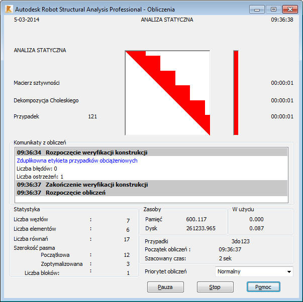

  2. Na standardowym pasku narzędzi kliknij przycisk (Obliczenia).
  3. Proces zostanie wyświetlony w oknie dialogowym Obliczenia, jak pokazano poniżej. Czas trwania zależy od wielkości analizowanego projektu.

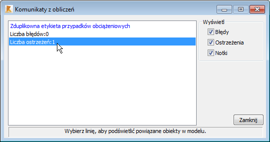

    Uwaga: Jeśli model został prawidłowo zdefiniowany, nie powinny być wyświetlane żadne komunikaty. Jeśli jednak podczas analizy wystąpią problemy, zostanie otwarte okno dialogowe Komunikaty obliczeń, jak pokazano poniżej. W ostrzeżeniach mogą pojawić się monity, aby sprawdzić wątpliwe elementy (nieobsługiwane, odłączone części modelu, elementy zbyt słabe, zbyt wiele ograniczeń itp.). Niektóre przyczyny ostrzeżeń mogą być zamierzone i uzasadnione, ale inne mogą wynikać z błędów modelowania i powinny być skorygowane przed ponownym uruchomieniem analizy.
