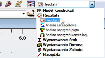

  1. Na standardowym pasku narzędzi rozwiń menu Układ i wybierz opcję Rezultaty, a następnie wybierz Rezultaty ponownie, jak pokazano na rysunku poniżej.

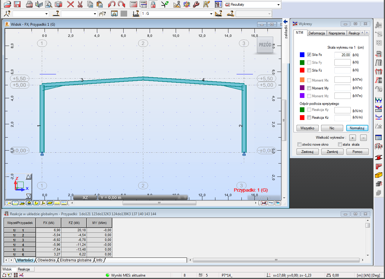

  2. W układzie Wyniki zostanie otwarte okno dialogowe Diagramy i tabela Reakcje, jak przedstawiono na ilustracji poniżej.
  3. Na pasku narzędzi Wybór wybierz typ przypadku, który chcesz wyświetlić. Sprawdź, czy jest wybrany przypadek 1:G (przypadek, który został utworzony wcześniej).
  4. W oknie dialogowym Wykresy można określić informacje, które mają być wyświetlane, z uwzględnieniem sił wewnętrznych (NTM), odkształceń, naprężeń, reakcji i zbrojenia.

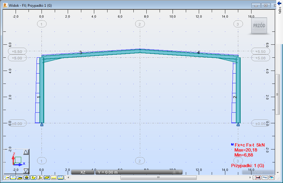

  5. Na karcie NTM wybierz opcję Siła Fx i kliknij przycisk Zastosuj. W widoku zostaną wyświetlone siły, jak pokazano na ilustracji poniżej.
    Uwaga: Jeśli chcesz zmienić wielkość komponentów wykresu, kliknij przyciski + i – u dołu okna dialogowego, jak pokazano poniżej. Domyślnie wykresy pozostają w stałej skali podczas wybierania różnych przypadków. Można również otworzyć nowe okno.
  6. Kliknij przycisk +, a następnie kliknij przycisk Zastosuj, aby zwiększyć wielkość sił.

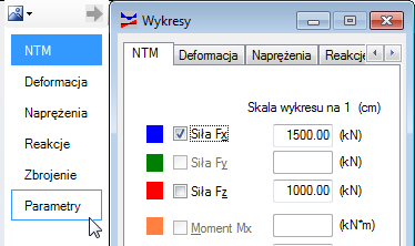

  9. Karta Parametry zawiera ustawienia dla widoków. W oknie dialogowym Wykresy umieść kursor na strzałce obok tytułu, aby rozwinąć z boku listę kart, a następnie wybierz opcję Parametry, tak jak pokazano na rysunku poniżej.
    Uwaga: Korzystanie z tej listy jest wygodne, bo umożliwia szybkie przejście do żądanej karty bez konieczności przewijania kart.

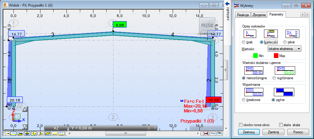

  10. Na karcie Parametry ustaw pole Opis wykresu na etykiety, pole Wypełnienie na wypełniony i kliknij opcję Zastosuj. Widok zostanie zmieniony w celu dopasowania do tych parametrów, jak przedstawiono na ilustracji poniżej.

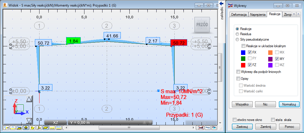

  13. Na karcie Reakcje wybierz opcje FX i FZ, a następnie kliknij przycisk Zastosuj. Zostanie wyświetlony nowy wykres łączony, jak przedstawiono na ilustracji poniżej.
