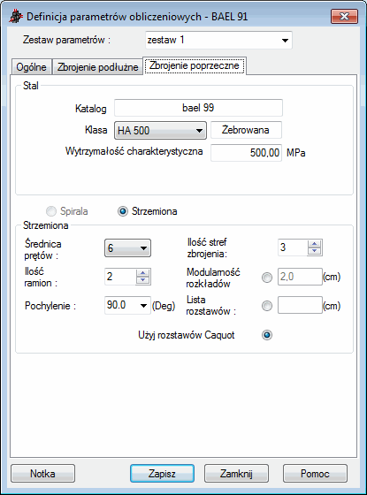

Karta Zbrojenie poprzeczne okna dialogowego Definicja parametrów obliczeniowych dla normy BAEL:
W górnej części okna dialogowego określone mogą zostać dane dotyczące parametrów stali zbrojeniowej. Można to zrobić na dwa sposoby: poprzez wybranie odpowiedniej klasy stali lub poprzez podanie wytrzymałości fe.
Dla Zbrojenia poprzecznego wybrane mogą zostać strzemiona lub spirale. W obecnej wersji programu opcja zbrojenia spiralą nie jest jeszcze obsługiwana.
Opcje znajdujące się w dolnej części okna dialogowego służą do definicji parametrów zbrojenia strzemionami.
- Typ prętów zbrojeniowych dla strzemiona. Dostępne są listy średnic metrycznych
- Ilość ramion, co pozwala zdefiniować strzemiona dwu-, trzy-, cztero-cięte i więcej
- Pochylenie, czyli kąt pomiędzy zbrojeniem podłużnym a poprzecznym; lista wyboru zawiera następujące wartości kątów: 90, 65,5 oraz 45 stopni
- Liczba zbrojenia strefy, co pozwala określić maksymalną liczbę stref, do którego strzemię odstępów są przypisane. Dla każdej strefy rozstaw strzemion jest jednakowy.
- Modularność rozkładów, która pozwala na określenie listy rozstawów strzemion poprzez określenie wartości modularnej. Jeżeli zdefiniujemy Modularność rozkładów jako 2 cm, to dostępnymi rozstawami będą: 2, 4, 6, 8 itd., a dla modularności rozkładów 3 cm otrzymamy rozstawy 3, 6, 9, 12…
- Lista rozkładów daje możliwość zdefiniowania własnej listy rozkładów strzemion, nie powiązanych żadną wartością modularną, które mają być użyte do zbrojenia elementu. Na przykład 1 ,2 ,3 ,6 oraz 9.
Włączając opcję Użyj rozstawów Caquot znajdującą się w dolnej części okna dialogowego można otrzymać rozstaw strzemion dopasowany do obwiedni sił ścinających, dla którego listą dostępnych rozstawów jest zestaw Caquot. Gdy włączona jest opcja Użyj rozstawów Caquot, nie można zdefiniować ilości stref zbrojenia.
