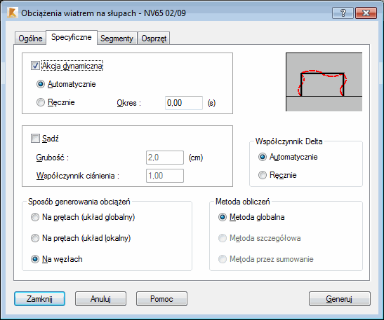

Po otwarciu okna Obciążenia wiatrem na słupach i wybraniu karty Specyficzne na ekranie pojawia się przedstawione poniżej okno dialogowe.
W powyższym oknie dialogowym znajduje się kilka grup opcji.
- Opcja Akcja dynamiczna wiatru - umożliwia włączanie/wyłączanie uwzględniania efektów dynamicznych podczas generacji obciążeń. Dodatkowo istnieje możliwość automatycznego uwzględnienia efektów dynamicznych przez program przy podanym okresie drgań własnych konstrukcji.
Jeżeli wybrana została opcja Ręcznie, to na karcie Segmenty okna dialogowego Obciążenia wiatrem na słupach należy podać wartość współczynnika Beta.
- Opcja Sadź - umożliwia wprowadzenie grubości warstwy sadzi na elementach konstrukcji.
Uwaga: Jest to grubość warstwy - w obliczeniach wymiar elementu poprzeczny do wiatru powiększany jest o dwukrotną wartość wprowadzonej grubości sadzi. Dodatkowo program Robot wprowadza współczynnik korygujący ciśnienia wiatru z uwzględnieniem sadzi.
- Opcja Współczynnik DELTA - umożliwia obliczenie tego współczynnika: automatycznie lub ręcznie. Jeżeli wybrana została opcja Ręcznie, to na karcie Segmenty w oknie dialogowym Obciążenia wiatrem na słupach należy podać wartość współczynnika Beta.
- Opcja Sposób generacji obciążeń - umożliwia wybór elementów, na których generowane będą obciążenia: na prętach w układzie lokalnym lub globalnym albo w węzłach.Robot
- Opcja Metoda obliczania - globalna, szczegółowa, przez sumowanie. W obecnej wersji dostępna jest jedynie metoda globalna.
