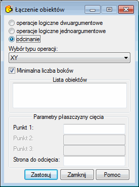

Po wybraniu opcji Odcinanie w oknie dialogowym Łączenie obiektów, przybiera ono postać pokazaną na poniższym rysunku:

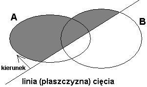

Opcja pozwala na wyznaczenie części powierzchni wybranych obiektów, która znajduje się po jednej ze stron zdefiniowanej płaszczyzny. Wynikiem tej operacji jest odcięcie obiektu od obiektów wybranych za pomocą zdefiniowanej płaszczyzny. W polu Strona do odcięciaokreśl stronę, z której wybrane obiekty zostaną odcięte.
