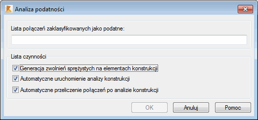

Opcja dostępna jest w ekranie Połączenia po wybraniu komendy z menu: Połączenia > Analiza podatności. Na ekranie pojawia się pokazane na poniższym rysunku okno dialogowe Sztywność.

Po otwarciu okna dialogowego Analiza podatności w polu edycyjnym Lista połączeń zakwalifikowanych jako podatne znajdować się będzie grupa połączeń, którym podczas obliczeń połączeń został przyporządkowany typ połączenia pół-sztywne.
Analiza podatności i aktualizacja rezultatów składa się z kilku etapów:
- Przypisywanie zwolnień elastycznych do końców prętów konstrukcji w obliczonym połączeniu; dla pojedynczych prętów konstrukcji, odpowiednie typy zwolnień są definiowane automatycznie. Typy te zostaną nadpisane po ponownym obliczeniu sztywności dla tych samych węzłów.
- Przeliczenie konstrukcji (z uwzględnieniem nadanych zwolnień).
- Przeliczenie wszystkich połączeń z uwzględnieniem nowych wartości sił przekrojowych.
