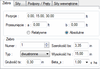

Kliknij zakładkę Żebra w oknie dialogowym Analiza szczegółowa (wymiarowanie prętów stalowych). Zostanie wyświetlone okno dialogowe pokazane poniżej:
Żebra wstawiane są automatycznie po uruchomieniu Analizy szczegółowej w następujących położeniach na pręcie:
Parametry automatycznie zdefiniowanych żeber mogą być zmieniane: wszystkie żebra automatycznie zdefiniowane mogą być w dowolny sposób modyfikowane, dodawane lub usuwane.
Domyślnie ustawiane są następujące parametry żeber:
Domyślnie przyjmuje się, że długość belki jest równa odległości pomiędzy osiami teoretycznymi prętów. Użytkownik może ustawić rzeczywiste wymiary analizowanej belki używając parametrów Przesunięcie a lub Przesunięcie b. Wpisanie wartości w pole Przesunięcie a spowoduje zmianę położenia początku belki, zaś Przesunięcie b zmianę położenia końca belki. Przykładowo wpisanie wartości przesunięcia a = -0.2 m spowoduje przesunięcie początku belki w lewo (wydłużenie belki). Wpisanie b=0.2 spowoduje wydłużenie belki poprzez przesunięcie końca belki w prawo.
Zdefiniowany może zostać również współczynnik długości wyboczeniowej dla rozpatrywanego żebra (opcja Beta_s). Istnieje możliwość wyboru z listy najczęściej używanych współczynników lub zdefiniowania nowej wartości tego współczynnika.
