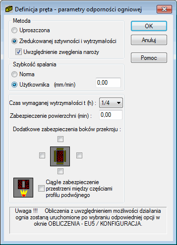

Opcja służy do określenia parametrów odporności ogniowej typu pręta drewnianego. Aby uzyskać dostęp do tej opcji, należy kliknąć przycisk Ogień w oknie dialogowym Definicja pręta - Parametry. Na ekranie pojawia się następujące okno dialogowe.
Można określić następujące parametry obliczeniowe:
- Metoda obliczeń (uproszczona, zredukowanej sztywności i wytrzymałości)
- Szybkość spalania
- Czas wymaganej odporności ogniowej
- Zabezpieczenie powierzchni; całkowity czas obliczeń ogniowych = czas wymaganej odporności ogniowej – zabezpieczenie powierzchni. Jeżeli czas zabezpieczenia powierzchni jest większy lub równy czasowi wymaganej odporności ogniowej, to czas całkowity jest równy lub mniejszy od zera. Oznacza to, że przekrój jest całkowicie zabezpieczony przed ogniem.
- Dodatkowe zabezpieczenia boków przekroju (należy wybrać te boki przekroju, które posiadają takie zabezpieczenia)
- Jeżeli przekrój drewniany jest przekrojem podwójnym, należy sprawdzić, czy istnieje zabezpieczenie przestrzeni pomiędzy częściami tego przekroju na całej długości belki/słupa.
Uwaga: Obliczenia z uwzględnieniem działania ognia zostaną przeprowadzone, jeżeli w oknie dialogowym Konfiguracja włączona zostanie opcja Obliczenia z uwzględnieniem możliwości działania ognia.
