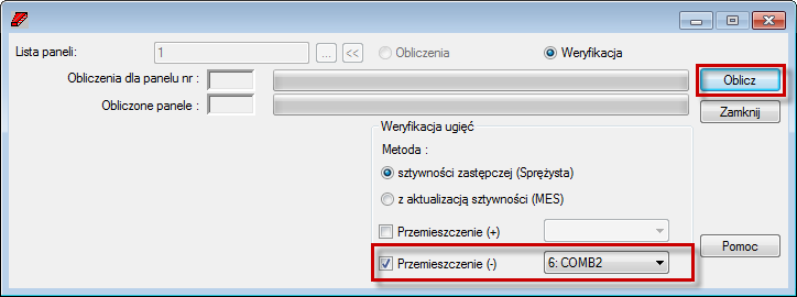

  2. Kliknij przycisk (Analiza Weryfikacja).
    Zostanie otwarte okno dialogowe Weryfikacja.
  3. W oknie dialogowym Weryfikacja ustaw następujące opcje:
    • Wybierz opcję Przemieszczenie (-) i upewnij się, że opcja 6: COMB2 jest zaznaczona.
    • Kliknij opcję Oblicz.
    Zostanie otwarte okno dialogowe Stan obliczeń i wyświetlą się w nim informacje na temat przekroczenia dopuszczalnego ugięcia płyty.
  4. Zamknij okno komunikatu Stan obliczeń.
  5. Zamknij okno dialogowe Weryfikacja.

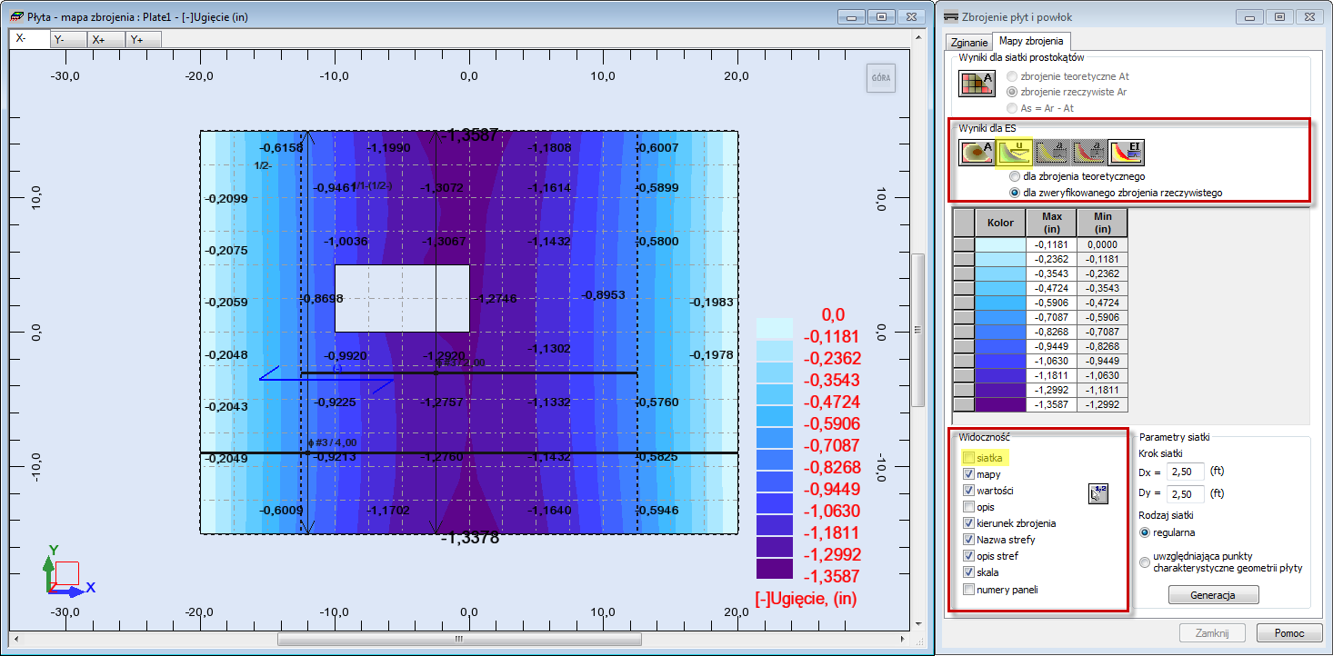

  6. Przejdź do okna dialogowego Zbrojenie płyt i powłok i ustaw następujące opcje:
    • W grupie Wyniki dla ES kliknij przycisk (Mapa ugięcia).
    • W grupie Wyświetlanie usuń zaznaczenie opcji Siatka.
    W widoku wyświetli się mapa ugięcia.
    Uwaga: Ugięcie jest mniejsze niż dla zbrojenia teoretycznego, ale nadal przekracza wartość -1.3587. W następnym kroku dowiesz się, w jaki sposób zmodyfikować zbrojenie rzeczywiste.
