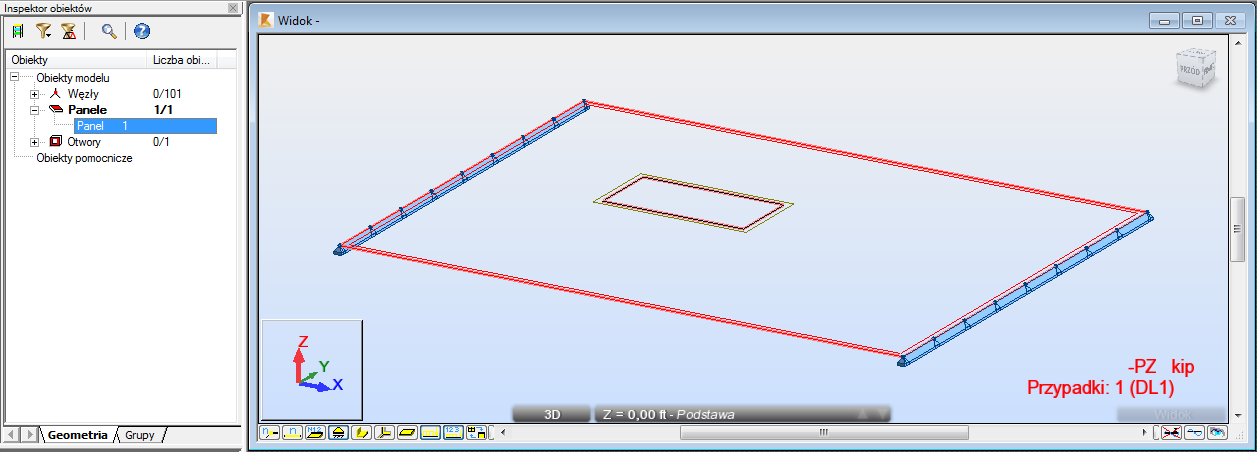

  2. Kliknij przycisk (Okno Okno Inspektora).
    Otworzy się Inspektor obiektów.
  3. Przejdź do Inspektora obiektów, rozwiń listę Panele, a następnie wybierz opcję Panel 1.
    Płyta jest podświetlona na czerwono.

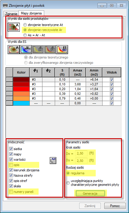

  10. Aby wyświetlić dostępne mapy zbrojenia rzeczywistego, przejdź do okna dialogowego Zbrojenie płyt i powłok. Kliknij kartę Mapy zbrojenia i w grupie Wyniki dla siatki prostokątów wybierz opcję zbrojenie rzeczywiste Ar.
  11. Aby poprawić widoczność map zbrojenia, przejdź do grupy Wyświetlanie, a następnie usuń zaznaczenie pola Opis i Numery paneli.
  12. Aby dopasować siatki map zbrojenia do płyty, przejdź do grupy Parametry siatki, a następnie określ następujące właściwości:
    • Krok siatki: Dx=Dy=2.50,
    • Typ siatki: regularna,
    • Kliknij przycisk Generacja.

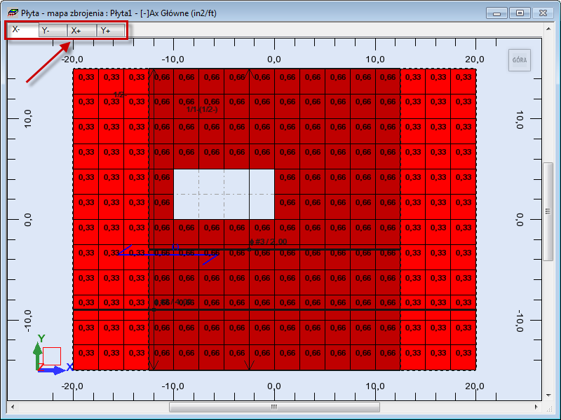

    W widoku pojawi się dolna powierzchnia zbrojenia rzeczywistego dla kierunku X. Aby wyświetlić zbrojenie dla pozostałych kierunków, w lewym górnym rogu ekranu wybierz inną kartę, np. Y-.
    Uwaga: Jak widać, największa część zbrojenia rzeczywistego znajduje się w środku płyty, dlatego wyniki są odpowiednie dla otworu i metody podparcia płyty.
