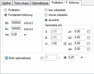

Na karcie Podbeton/Fundament blokowy można zdefiniować wymiary podbetonu / fundamentu blokowego.
Uwaga: Karta Podbeton/Fundament blokowy jest dostępna, jeśli na karcie Ogólne jest wybrana opcja fundamentu opartego na podbetonie. Po naciśnięciu ikony (Podbeton) należy kliknąć przycisk Zastosuj. Opcja Podbeton/Fundament blokowy jest dostępna tylko dla francuskich norm geotechnicznych DTU 13.12 i Fascicule No 62 — Titre V.

Podbeton / Fundament blokowy
W powyższym oknie dialogowym określone mogą zostać wymiary podbetonu (betonu chudego) / fundamentu blokowego.
Podbeton bez odsadzek (identyczne wymiary jak fundament) — definiuje jedynie grubość (wysokość) podbetonu / fundamentu blokowego
Podbeton z równymi odsadzkami — definiuje wymiar odsadzki oraz grubość (wysokość) podbetonu / fundamentu blokowego
Podbeton z dowolnymi wymiarami odsadzek — definiuje wymiary odsadzek w każdym kierunku oraz grubość (wysokość) podbetonu / fundamentu blokowego.

Fundament blokowy
W przypadku wybrania opcji Fundament blokowy w powyższym oknie dialogowym wyświetlą się dodatkowe parametry:
  • Kh - poziome ściśliwości gruntu.
  • K v - pionowe ściśliwości gruntu.
  • H0 — wysokość gruntu mierzona od szczytu fundamentu blokowego, dla którego nie będzie obliczane naprężenie (nie jest uwzględniana w obliczeniach).
Krok optymalizacji
Określa parametry optymalizacji w przypadku, gdy przyjęte wymiary fundamentu blokowego nie spełnią wymagań (w szczególności dla fundamentu blokowego optymalizowanym wymiarem jest wysokość H). Po zaznaczeniu opcji należy wybrać sposób optymalizacji:
  • O określoną długość (m)
  • O wartość procentową dotychczasowego wymiaru (%).
