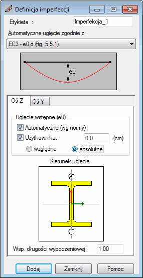

Nowy typ imperfekcji geometrycznej
Opcja służy do definiowania nowego typu imperfekcji. Otwórz okno dialogowe Definicja imperfekcji klikając opcję w oknie dialogowym Imperfekcje geometryczne.
Na górze okna dialogowego, w polu Etykieta można wprowadzić nazwę imperfekcji geometrycznej. W tej części definiowana jest również metoda automatycznych obliczeń imperfekcji. Należy wybrać normę i metodę obliczeń.
W dolnej części okna znajdują się dwie zakładki: Oś y i Oś z. Dostępne są na nich te same opcje służące do definicji ugięcia wstępnego w lokalnym układzie przekroju pręta (ugięcie wstępne może być zadane wzdłuż lokalnej osi z lub y).
W polu Ugięcie wstępne (e0) określona może zostać wartość ugięcia wstępnego:
W dolnej części okna dialogowego znajduje się opcja pozwalająca na określenie zwrotu ugięcia wstępnego, tzn. czy ugięcie ma być zadane po dodatniej, czy ujemnej stronie lokalnej osi przekroju.
W polu Wsp. długości wyboczeniowej określony może zostać współczynnik długości wyboczeniowej, który jest potrzebny do wyliczenia smukłości zredukowanej pręta.
Domyślne włączona jest opcja Automatyczne na zakładce Oś z, natomiast opcje Automatycznie i Użytkownika na zakładce Oś y są wyłączone.
