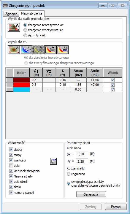

Opcje znajdujące się w karcie okna Zbrojenie płyt i powłok pokazanego na poniższym rysunku służą do prezentacji i modyfikacji map zbrojenia, ugięcia, zarysowania i sztywności.
- po wybraniu tej ikony wyświetlana będzie mapa podzielona na prostokąty (wymiary zdefiniowane w polach Krok siatki). Dla całego prostokąta przyjęte będzie maksymalne zbrojenie w nim występujące.
W tabeli wyświetlanej na tej karcie można zmienić liczbę wierszy w kolumnie za pomocą klawiszy znajdujących się na klawiaturze. Aby usunąć linię, należy ją zaznaczyć, a następnie nacisnąć klawisz Delete. Aby dodać nową linię, należy wskazać, w którym miejscu ma się ona znaleźć, po czym należy nacisnąć klawisz Insert. W programie w oparciu o kolumnę s, obliczana jest wartość średnia między rozstawem linii wybranej przez użytkownika a linią powyżej. W menu kontekstowym tabeli (prawym przycisk myszki) znajdują się następujące funkcje:

W dolnej części okna znajdują się opcje umożliwiające sterowanie mapą.
Pierwszą opcją jest sterowanie siatką; służą temu opcje znajdujące się w polu Krok siatki. Użytkownik może ustalić krok siatki (wymiary oczka siatki) oraz decydować, czy siatka ma być widoczna (opcja Siatka w polu Wyświetl). Przy generacji automatycznej (dostępnej po naciśnięciu przycisku Generacja) należy pamiętać, że po wygenerowaniu gęstej siatki (o małym kroku siatki) strefy będą niewielkie (gdyż będą lepiej dopasowane), ale liczba stref może wzrosnąć.
Dodatkowo w polu Wyświetl znajdują się pola wyboru, których włączenie powoduje wyświetlanie się na ekranie: map, wartości, opisów oraz głównego kierunku zbrojenia. W polu Widoczność znajduje się również ikona ; jej naciśnięcie pozwala na podanie wartości lub opisu mapy dla wskazanych punktów (opcje Wartości i/lub Opis muszą być włączone). Aby przedstawić opis/wartości mapy na ekranie w wybranym punkcie, należy:
  1. włączyć opcje Wartości i/lub opis w polu Wyświetl
  2. Poprzez kliknięcie przycisku .
  3. wskazać na ekranie graficznym punkty, w których ma być prezentowany opis/wartości mapy.
  4. ponownie nacisnąć przycisk .
