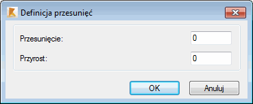

W polu edycyjnym Przesunięcie wpisywana jest początkowa wartość przesunięcia. Wartość parametru przyrostu określa liczbę iteracji wykonywanych podczas modyfikacji przesunięcia. Przykładowo, przyjęcie wartości przyrostu równej 5 oznacza, że jeżeli zbieżność dowolnej wartości własnej nie zostanie osiągnięta w 5-ciu iteracjach, to wartość przesunięcia zostanie zmieniona tak jak to pokazuje wzór poniżej:
σ = λlastconv + 0.99 * (λlastconv — λfirstconv), (2)
gdzie llastconv, lfirstconv są odpowiednio wartościami: ostatniej wartości własnej, dla której uzyskana została zbieżność i pierwszej wartości własnej, dla której nie uzyskano zbieżności.

Istnieje możliwość wykorzystania zmiennej wartości przesunięcia (gdy wartość przyrostu jest większa lub równa zeru), aby przyspieszyć zbieżność. Wartość przesunięcia będzie się zmieniała tak jak to pokazuje równanie (2). Ten sposób obliczeń jest zalecany, gdy występuje wolna zbieżność. Należy jednak pamiętać, że każda zmiana wartości przesunięcia powoduje powtórną faktoryzację macierzy Kσ; z tego powodu nie należy zbyt często zmieniać wartości przesunięcia.
Użycie stałej wartości przesunięcia (gdy przyrost = 0) zmienia położenie środka zbieżności do wartości przyjętego przesunięcia σ.
