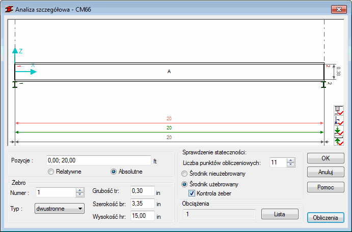

Opcja umożliwia szczegółową analizę:
Analizę szczegółową pręta można uruchomić naciskając klawisz Szczegółowa znajdujący się w oknie dialogowym rezultatów szczegółowych dla francuskiej normy stalowej CM66. szczegółowe wyniki.
Program pozwala przeprowadzić następujące obliczenia na podstawie wymogów opisanych w normie CM66:
Kontrola stateczności użebrowanego lub nieużebrowanego środnika jest prowadzona osobno. Sprawdzenie stateczności żeber jest możliwe tylko w przypadku wybrania kontroli użebrowanego środnika.
Użytkownik może prowadzić analizę pręta w podanej liczbie punktów obliczeniowych (maksymalnie 101). W programie sprawdzany jest odpowiedni warunek normowy w każdym punkcie tyle razy, ile zostało zdefiniowanych przypadków obciążeniowych (kombinacji normowych), a następnie podawane są rezultaty dla przypadku dającego największe wytężenie.
W górnej części okna dialogowego prezentowany jest schematyczny rysunek pręta zawierający wymiary pręta, w prawym, dolnym rogu rysunku znajdują się następujące ikony:
włączenie/wyłączenie prezentacji żeber, numerów żeber, numeracji paneli i odległości między żebrami |
włączenie/wyłączenie prezentacji sił działających na górnej półce pręta, ich numeracji i odległości między siłami |
włączenie/wyłączenie prezentacji sił działających na dolnej półce pręta, ich numeracji i odległości między siłami |
włączenie/wyłączenie prezentacji podpór/prętów dochodzących znajdujących się na górnej półce pręta, ich numeracji i odległości między podporami/prętami dochodzącymi |
włączenie/wyłączenie prezentacji podpór/prętów dochodzących znajdujących się na dolnej półce pręta, ich numeracji i odległości między podporami/prętami dochodzącymi |
Analiza szczegółowa przeprowadzana dla francuskiej normy stalowej CM66 wykorzystuje w obliczeniach przypadki obciążenia wcześniej zdefiniowane przez użytkownika. Dla aktualnego lub aktualnych przypadków obciążeniowych odczytane zostaną wszystkie siły zewnętrzne i wewnętrzne i tylko one będą brane do obliczeń.
Jeśli na rozpatrywanej belce rozpoznano podporę zdefiniowaną wcześniej przez użytkownika, to zostanie ona automatycznie narysowana na rysunku. Jeśli na belce nie zdefiniowano podpór (użytkownik np. rozpatruje rygiel ramy portalowej) program sprawdza, czy do rozpatrywanej belki dochodzi pręt pionowy (który potencjalnie może stanowić podporę). Jeśli tak, to w tym miejscu program proponuje podporę. Program automatycznie rozpoznaje miejsca, w których występują belki dochodzące (podrzędne) przekazujące obciążenia na rozpatrywaną belkę. Automatycznie również rozpoznawane są pozycje sił skupionych obciążających belkę.
Obliczenia są rozpoczynane po naciśnięciu klawisza Obliczenia.
W dolnej części okna dialogowego znajdują się następujące opcje:
Żebra wstawiane są automatycznie po uruchomieniu Analizy szczegółowej w następujących położeniach na pręcie:
Parametry automatycznie zdefiniowanych żeber mogą być zmieniane: wszystkie żebra automatycznie zdefiniowane mogą być w dowolny sposób modyfikowane, dodawane lub usuwane. Położenie żeber przedstawiane są w polu edycyjnym Pozycje; położenie żeber może być definiowane w rzeczywistych współrzędnych lub w we współrzędnych relatywnych (w odniesieniu do długości pręta).
Domyślnie ustawiane są następujące parametry żeber:
Domyślnie przyjmuje się, że długość belki jest równa odległości pomiędzy osiami teoretycznymi prętów.
W programie przeprowadzane mogą być następujące obliczenia:
Stateczność nie użebrowanego środnika w złożonym stanie naprężenia (5,212-3)
Stateczność użebrowanego środnika w złożonym stanie naprężenia (5,212-3)
Stateczność żeber poprzecznych (5,212-4)
