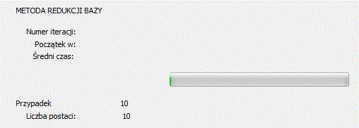

W metodzie redukcji bazy rozwiązywany jest układ równań problemów wartości własnych K j - l B j = 0. Jest to metoda Ritza; ponieważ nie jest to podejście iteracyjne, nie jest przeprowadzana weryfikacja precyzji. Parametr tol znajdujący się w oknie dialogowym Parametry analizy modalnej jest pomijany.
Metoda redukcji bazy obejmuje rozwiązywanie układu równań problemów wartości własnych Kφ - λBφ = 0. Jest to metoda Ritza i, ponieważ nie jest metodą iteracyjną, jej dokładność nie jest zweryfikowana. Parametr tol znajdujący się w oknie dialogowym Parametry analizy modalnej jest pomijany.
W metodzie tej konieczne jest zdefiniowanie głównych stopni swobody (MDOF), które umożliwiają pobieranie modelu zredukowanego. Metoda pozwala wykluczyć niepotrzebne stopnie swobody ze zredukowanego modelu, co prowadzi do znacznie mniejszego układu po usunięciu tych stopni swobody.
