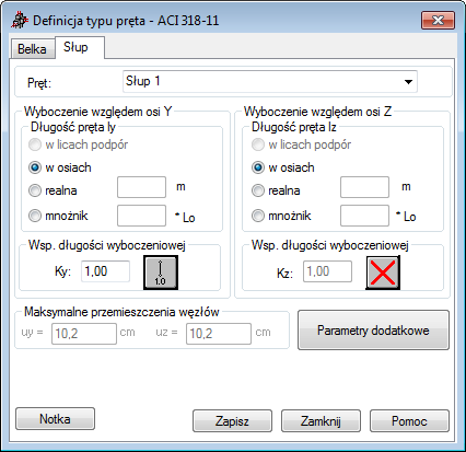

Poniższe okno służy do definiowania parametrów słupa żelbetowego.
Dostęp
- Kliknij opcje Wymiarowanie
Zbrojenie wymagane belek/słupów — opcje
Parametry normowe, aby otworzyć okno dialogowe Typy prętów żelbetowych, a następnie kliknij przycisk
- Kliknij przycisk
(Typ pręta żelbetowego), aby otworzyć okno dialogowe Typy prętów żelbetowych, a następnie kliknij przycisk
Elementy okna dialogowego
- Pręt
- Wyświetla nazwę wybranego typu pręta. Domyślnie jest nadawana nazwa "Słup" wraz z kolejnym wolnym numerem porządkowym. Użytkownik może także wprowadzić inną nazwę w miejsce nazwy domyślnej.
- Wyboczenie względem osi Y lub Z
- Sekcja Długość pręta Iy i Iz zawiera opcje definiujące długość obliczeniową słupa. Istnieją cztery sposoby podania tej długości:
- poprzez kliknięcie opcji W licach podpór; po wybraniu opcji W licach podpór długość jest pobierana z konstrukcji jako odległość pomiędzy licami podpór górnej i dolnej słupa
- poprzez kliknięcie opcji W osiach; po wybraniu opcji W osiach długością słupa jest bezpośrednio rzeczywista długość pręta
- poprzez wybranie opcji Realna i wprowadzenie długości;
- poprzez kliknięcie opcji Mnożnik i podanie wartości. po wybraniu opcji Mnożnik wartość jest interpretowana jako współczynnik, przez który należy pomnożyć długość pręta w licach podpór, aby uzyskać odpowiednią wartość; np. wpisanie wartości 0.25 oznacza, że odpowiednia długość jest równa 1/4 długości w licach podpór. L
0
oznacza długość słupa mierzoną pomiędzy węzłami.
- W polu Współczynnik długości wyboczeniowej określone mogą zostać współczynniki długości wyboczeniowej pręta w obydwu kierunkach.
Współczynnik długości wyboczeniowej zależy od warunków podparcia końcowych węzłów pręta w płaszczyźnie wyboczenia. Długość wyboczeniową pręta można również określić w oknie dialogowym Schematy wyboczeniowe, które można otworzyć poprzez naciśnięcie ikony schematycznie przedstawiającej wybrany typ modelu wyboczeniowego pręta. Znajdują się tam typowe schematy podparcia pręta. Po wyborze jednego z nich wartość współczynnika będzie przyjęta lub obliczona automatycznie.
Uwzględnienie wyboczenia w obliczeniach następuje zawsze, gdy w pręcie pojawia się siła ściskająca, nawet jeśli jest ona niewielka w stosunku do innych sił wewnętrznych. Robot nie dokonuje sam analizy polegającej na ustaleniu, czy efekty wyboczenia mogą być pominięte, czy nie. Jeśli użytkownik chce wyeliminować efekty wyboczeniowe z obliczeń, musi wybrać ostatnią ikonę znajdującą się w oknie dialogowym Schematy wyboczeniowe. Jej wybranie oznacza pominięcie wyboczenia w procesie obliczeniowym.
- Maksymalne przemieszczenia węzłów
- Umożliwia określenie maksymalnych przemieszczeń względnych węzłów w słupa kierunkach Y i Z. Jeżeli przemieszczenia te zostaną przekroczone, będzie to sygnalizowane w tabeli wyników obliczeń.
