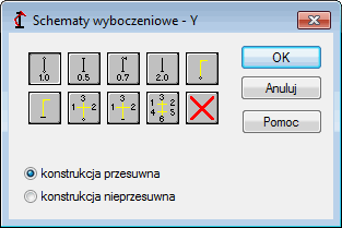

Poniższe okno dialogowe służy do definiowania parametrów wyboczeniowych (schematu wyboczeniowego) dla projektowanego słupa żelbetowego. Jest otwierane po naciśnięciu ikony oznaczającej schemat wyboczenia w oknie dialogowym Definicja typu pręta żelbetowego (na karcie Słup).
Współczynnik do obliczania długości wyboczeniowej jest wprowadzany automatycznie po wybraniu jednej z ikon z odpowiednimi warunkami podparcia końców pręta.
Ikony są podzielone na dwie grupy:
Uwzględnienie wyboczenia w obliczeniach następuje zawsze, gdy w pręcie pojawia się siła ściskająca, nawet jeśli jest ona niewielka w stosunku do innych sił wewnętrznych. Program nie dokonuje sam analizy polegającej na ustaleniu, czy efekty wyboczenia mogą być pominięte, czy nie. Jeśli użytkownik chce wyeliminować efekty wyboczeniowe z obliczeń, musi wybrać ikonę . Oznacza ona dokładnie pominięcie wyboczenia w procesie obliczeniowym.
W przypadku kilku norm w oknie pojawi się ikona . Kliknięcie tej ikony uruchomi wykonanie obliczeń długości wyboczeniowej słupa według procedury automatycznej (zoabcz: Automatyczna długość wyboczeniowa).
