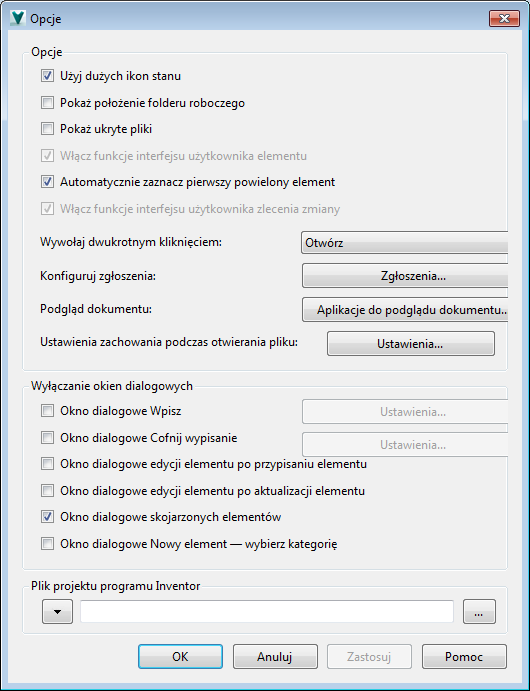

Okno dialogowe Opcje w autonomicznym kliencie programu Vault umożliwia dostosowanie oraz usprawnienie przebiegu pracy przez wyłączenie niektórych okien dialogowych i monitów.

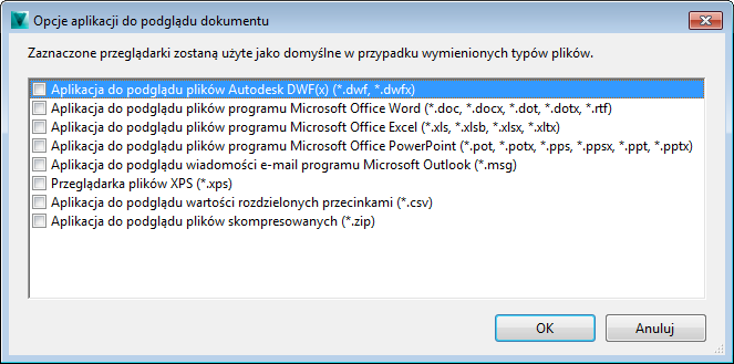

Można również włączyć aplikację do podglądu dokumentu. Aplikacja do podglądu dokumentu umożliwia podgląd dokumentu w panelu podglądu bez uruchamiania aplikacji skojarzonej z dokumentem.
Uzyskiwanie dostępu do okna dialogowego Opcje
- Z poziomu programu Autodesk Vault wybierz kolejno opcję .
Szczegóły okna dialogowego Opcje
- Użyj dużych ikon stanu
- Domyślnie małe ikony są używane do wskazywania stanu. Zaznacz pole wyboru Użyj dużych ikon stanu, aby wyświetlić duże ikony.
Uwaga: Należy uruchomić ponownie klienta Vault, aby wyświetlić duże ikony stanu.
- Pokaż położenie folderu roboczego
- Domyślnie nie jest wyświetlane położenie folderu roboczego. Zaznacz pole wyboru Wyświetl na pasku tytułu położenie folderu roboczego, aby wyświetlać położenie folderu roboczego w interfejsie użytkownika.
- Pokaż ukryte pliki
- Możesz wybrać czy będą wyświetlane automatycznie generowane pliki DWF. Domyślnie są one ukryte na liście plików. Aby wyświetlić pliki ukryte na liście, zaznacz pole wyboru Pokaż ukryte pliki.
- Włącz funkcje interfejsu użytkownika elementu
- Jeśli administrator zezwolił na nadpisania, można włączyć interfejs Elementy, zaznaczając pole wyboru Włącz funkcje interfejsu użytkownika elementu.
- Włącz funkcje interfejsu użytkownika zlecenia zmiany
- Jeśli administrator zezwolił na nadpisania, można włączyć interfejs Zlecenia zmiany, zaznaczając pole wyboru Włącz funkcje interfejsu użytkownika zlecenia zmiany.
- Wywołaj dwukrotnym kliknięciem
- Korzystając z ustawieniem Wywołaj dwukrotnym kliknięciem, można skonfigurować domyślne zachowanie w przypadku dwukrotnego kliknięcia pliku. Po dwukrotnym kliknięciu pliku w repozytorium domyślnym działaniem jest wyświetlenie pliku w nowym oknie, w trybie tylko-do-odczytu. Jeśli jako domyślna zostanie wybrana opcja Otwórz, plik zostanie wypisany z repozytorium i otwarty do edycji w skojarzonej aplikacji. Wybierz z rozwijanej listy działanie, które zastąpi działanie domyślne.
Uwaga: Pliki Inventor .dwg otwierane są do edycji w programie Inventor. Jeśli program Inventor nie jest zainstalowany, pliki .dwg otwierane są w programie AutoCAD.
Dwukrotne kliknięcie komponentu w Widoku produktu powoduje wykonanej domyślnej czynności na skojarzonym pliku.
- Konfiguruj komunikaty
- Można określić domyślną odpowiedź, która zostanie udzielona przy wyświetleniu pewnych okien dialogowych. Można także określić jakie polecenia będą automatycznie wykonywane bez oczekiwania na wprowadzanie danych, co zmniejszy konieczność bezpośredniego nadzorowania repozytorium.
- Podgląd dokumentu
- Lista aplikacji zainstalowanych w bieżącym systemie znajduje się w oknie dialogowym Opcje aplikacji do podglądu dokumentu. W tym miejscu można umożliwić niektórym aplikacjom podgląd dokumentów w Panelu podglądu.
Domyślnie jest używany widok karuzeli podglądu programu Autodesk Vault.
- Ustawienia zachowania podczas otwierania pliku
- Umożliwia określenie, czy pliki Inventor, AutoCAD i Revit są otwierane przez najnowszą, ostatnio uruchomiona lub tę wersję aplikacji CAD, w której zapisano plik.
Na przykład, jeśli na komputerze są zainstalowane programy AutoCAD 2014 i AutoCAD 2015, a użytkownik chce, aby pliki, które zostały zapisane w programie AutoCAD 2014, były zawsze otwierane w programie AutoCAD 2015, może skonfigurować program Vault tak, aby zawsze uruchamiał program AutoCAD 2015 dla wszystkich plików .dwg i .dxf.
- Okno dialogowe Wpisz
Z oknem dialogowym Wpisz powiązane są ustawienia. W przypadku tego okna można określić wartości domyślne oraz wybrać, czy będzie ono aktywnie wyświetlać monity podczas pracy z plikami w repozytorium.
- Okno dialogowe Cofnij wypisanie
Z oknem dialogowym Cofnij wypisanie powiązane są ustawienia. W przypadku tego okna można określić wartości domyślne oraz wybrać, czy będzie ono aktywnie wyświetlać monity podczas pracy z plikami w repozytorium.
- Pole Plik projektu programu Inventor
- Podczas pracy z plikami programu Autodesk Inventor w programie Vault pliki projektu programu Inventor są używane w operacjach zmiany ścieżki dla plików programu Inventor (np. zmiana nazwy i przenoszenie pliku, kopiowanie projektu lub zastępowanie). Można wybrać, czy ma być używany domyślny plik projektu programu Inventor skonfigurowany przez administratora, czy ostatni kontrolowany przez program Vault plik projektu wpisany do programu Vault za pomocą dodatku Vault dla programu Inventor.
