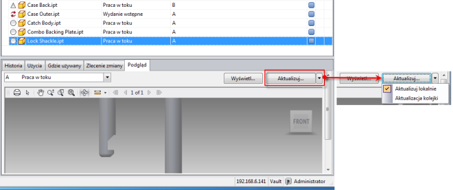

Przesyłanie pojedynczego zadania za pomocą klienta programu Vault
Aby użyć serwera zadań w aplikacji klienckiej:
  1. Wybierz plik i kliknij strzałkę obok przycisku Uaktualnij.
  2. W wyświetlonym menu wybierz polecenie Aktualizacja kolejki.
  3. Kliknij przycisk Uaktualnij.
Uwaga: To ustawienie pozostanie stałe i za każdym razem, gdy użytkownik wybierz przycisk Uaktualnij, serwer zadań zostanie użyty do utworzenia pliku wizualizacji.
