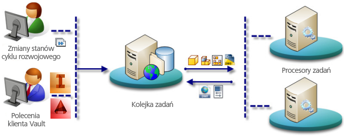

Komponenty serwera zadań
Serwer zadań składa się z dwóch komponentów:
- Kolejki serwera zadań — listy lub kolejki oczekujących na przetworzenie zadań wysłanych przez klientów (Inventor, AutoCAD, Vault, Autoloader). Kolejka ta jest przechowywana na serwerze Vault i przez niego zarządzana.
- Procesora zadań — oddzielnej aplikacji, która rezerwuje zadania w kolejce i pobiera je z serwera zadań w celu przetwarzania. Procesor zadań jest instalowany wraz z klientem repozytorium, więc do publikowania zadań można używać dowolnej stacji roboczej z programem Autodesk Vault Workgroup lub Professional.
Zasada działania
Zadania są wysyłane do serwera zadań, gdy:
- użytkownik wpisuje plik, który wymaga utworzenia pliku wizualizacji;
- użytkownik wywołuje polecenie Aktualizuj widok wewnątrz aplikacji klienta Vault;
- do wczytania plików do repozytorium jest używany moduł automatycznego ładowania i potrzebne są pliki wizualizacji;
- nastąpiła zmiana stanu w pliku i potrzebny jest zaktualizowany plik wizualizacji;
- nastąpiła zmiana stanu w pliku i należy zsynchronizować właściwości w pliku.
