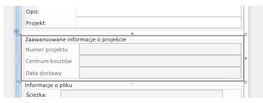

W tym przykładzie nowe pola są tworzone i grupowane wg pola GroupBox. Zawartość GroupBox jest włączana lub wyłączana w zależności od tekstu wprowadzonego w projekcie pola TextBox.
Poniżej przedstawiono, jak może ona wyglądać w oknie dialogowym:
Przykład: grupowanie pól i ustawianie atrybutu IsEnabled
