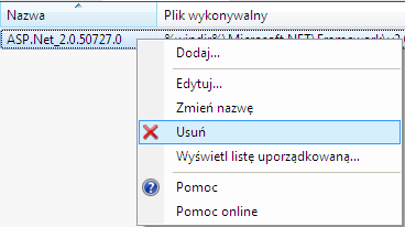

  4. Dwukrotnie kliknij ikonę Filtr ISAPI .
  5. Kliknij prawym przyciskiem myszy filtr, który powoduje błąd, i wybierz opcję Usuń.

  5. Dwukrotnie kliknij ikonę Filtr ISAPI .
  6. Kliknij prawym przyciskiem myszy filtr, który powoduje błąd, i wybierz opcję Usuń.
